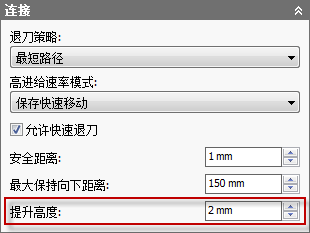

2D 和 3D“挖槽”、“自适应清除”和“水平清除”策略在“连接”选项卡中都提供了“提升高度”设置。
“提升高度”设置
