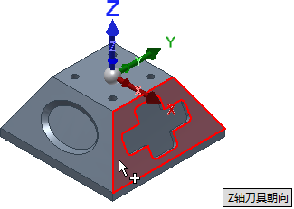

  3. 从“朝向:”下拉菜单中选择“选择 Z 轴/平面和 X 轴”。
  4. 确保“Z 轴刀具朝向”按钮处于激活状态,并选择如下图所示的倾斜面:
    零件的倾斜面确定新刀具朝向
