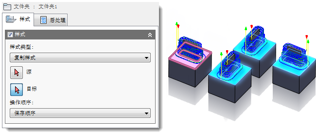

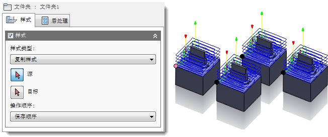

  4. 从“样式类型”下拉菜单中选择“复制样式”。
  5. 单击“源”按钮,然后选择顶点(点)、面或坐标系特征。所选对象应位于您要排列的几何图元上或在其附近。
    注: 建议选择面或坐标系;如果所有实例不在同一个旋转或刀具视图中,则必须选择面或坐标系。
    选择顶点(点)作为源
  6. 单击“目标”按钮,然后为要操作的每个实例选择相应的顶点(点)、面或坐标系特征。请务必选择与选定源对应的顶点(点)、面或坐标系,因为这是确定实例位置的基础。
    选择面作为目标。注意,其中两个零件发生了旋转。
