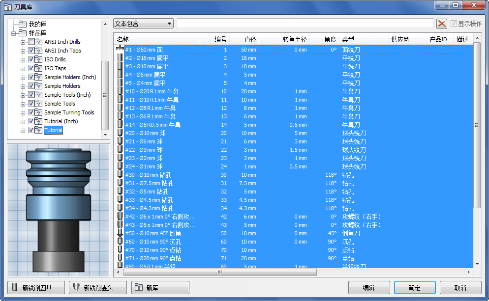

  1. 选择要编辑的某些刀具。
    选择要复制的刀具
  2. 通过单击鼠标右键并选择“复制”或者按 Ctrl+C 键将这些刀具复制到剪贴板。
