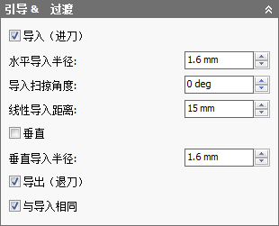

使引导相切
更改“导入”和“导出”设置以使用 0 度扫掠。这会降低水平导入圆弧,并且在与切削加工路径相切的方向上仅执行线性引导。将会保留垂直圆弧。
具有 15 毫米线性引导距离和 0° 扫掠角度的 2D 轮廓刀具路径

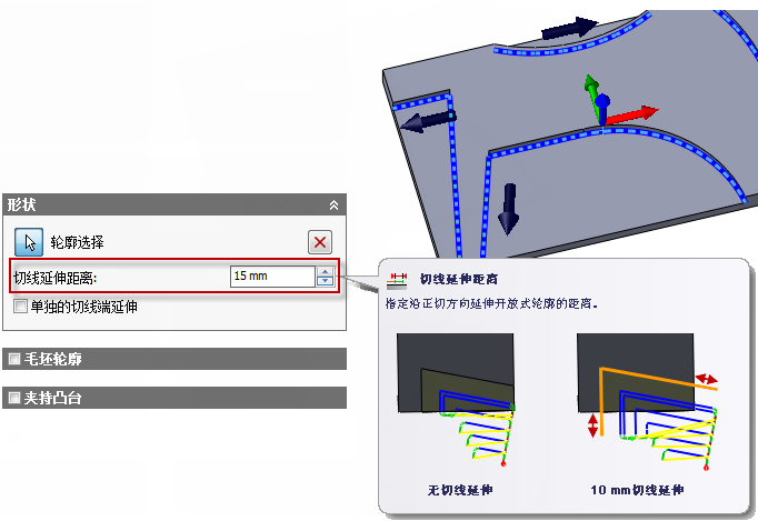

使用切线延伸
“切线延伸距离”设置可提供与长线性引导相似的结果,但支持您保留完整的导入,包括水平圆弧和扫掠角度。
此外,该功能提供了增强碰撞检查,当使用多个粗加工路径时,该功能特别有用。
“切线延伸距离”设置
将“切线延伸距离”设置为 15 毫米
通过“单独的切线端延伸”选项,您可以为 2D 轮廓指定单独的切线起点和终点延伸值。启用该选项,然后通过为“切线端延伸距离”参数输入值,定义要在开放式轮廓终点使用的其他延伸距离。
将开放式轮廓起点处的切线延伸距离设置为 15 毫米,将终点处的切线延伸距离设置为 5 毫米
