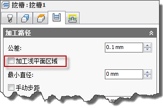

“加工浅平面区域”选项显示在固定 Z 层策略(如“挖槽清除”和“轮廓精加工”)的“加工路径选项卡中。该选项对于具有陡峭壁以及接近于平面(浅平面区域)的区域或挖槽的零件非常有用。
“加工浅平面区域”选项
在诸如下面所示的零件中,启用该选项后,将在必要的位置插入额外的 Z 层以实现所需的精加工。

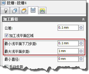

激活“加工浅平面区域”复选框后,将显示两个控制参数:
浅平面区域设置
最小浅平面下刀步距:
该参数可控制额外 Z 层之间所允许的最小下刀步距,并且优先于最大浅平面步距。
最大浅平面步距:
该参数用于控制在检测应插入额外 Z 层的区域时使用的步距。如果常规下刀步距导致一个大于该值的步距,则直到达到该步距或最小下刀步距,才会插入额外层。
