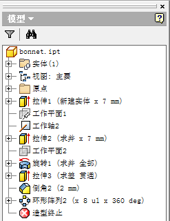

浏览器以装配层次的形式呈现部件内容。可以使用浏览器面板上的命令根据必要的任务自定义浏览器视图。
浏览器内容显示了当前的部件文件。浏览器视图可以显示为造型视图或装配视图。装配视图的顺序如下:
在装配视图中,特征被隐藏。装配关系显示在彼此相关的两个零部件下。
造型视图将关系收集到浏览器层次结构顶部的一个单独的文件夹中。
浏览器中的嵌套层次没有限制。可以使用浏览器窗口侧边和底部的滚动条来查看其他详细信息。

零部件在放置到部件中时(以它们的文件名)被自动命名。如果放置了一个零部件的多个引用,它们会自动增加计数。可以更改浏览器中的零部件名称以使之更形象,但该更改不会更改文件名。
部件特征 参与件 将使用其代表的零部件的名称自动命名。不能直接重命名参与件。但是,重命名零部件将自动重命名所有对应的参与件。
放置特征时将自动命名特征。如果合适,可以使用特征参数信息扩展零件特征名称。
中选择“显示扩展名”。
“选项”。然后,在“应用程序选项”对话框的“零件”选项卡中,选择“在浏览器中的特征节点名称后显示扩展信息”选项。 在零件环境、钣金零件环境、部件装配视图环境和工程图环境中,均可使用扩展的特征名称。不能更改扩展字符串的格式或内容。

浏览器中的“特征终止”节点符号表示已经在部件中创建了特征。EOF 符号的位置显示了部件特征当前的回卷状态。EOF 节点以下项目的符号将着色以表示它们已暂时从模型中删除。
