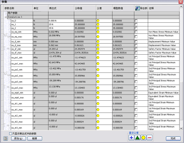

  1. 在浏览器中,在“结果”浏览器节点上单击鼠标右键,然后单击“创建结果参数”
  2. 如果已创建参数,请在“管理”选项卡 “参数”面板中单击“参数”
    结果参数将添加到其他模型参数的列表中。

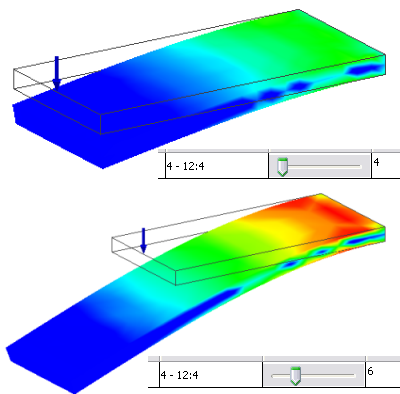

  3. 要查看不同的参数值结果,请移动“设计约束表”中的滑块。

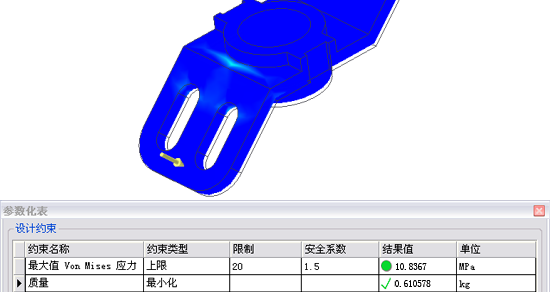

  4. 若要优化和过滤结果,请在“设计约束表”的“设计约束”区域,将约束状态设置为某种限制类型。
    指定该限制的值和安全系数。
    然后,指定该限制的值和安全系数。将另一个约束的状态更改为“最小化”。配置将更新,并显示具有最小化值的结果。

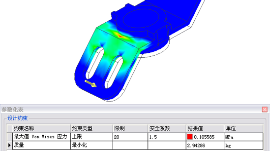

    如果存在满足所有限制的配置,则将显示配置。否则,结果将与约束冲突。
    当显示优化的解法时,您仍然能够移动滑块。对于优化的约束,约束值将显示绿色复选标记。对于具有安全系数的限制约束,将显示着色的形状以标识是否超出该约束。绿色圆标识该值位于可许范围内,红色正方形则表示该值位于可许范围外。
