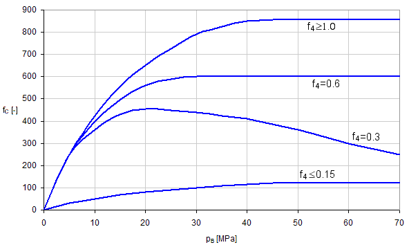

磨损系数 f C
磨损系数考虑润滑的质量及其影响链磨损进度的程度。可在以下图表中通过润滑系数 f 4 和轴承区压力 p B 的大小来确定磨损系数的大小。

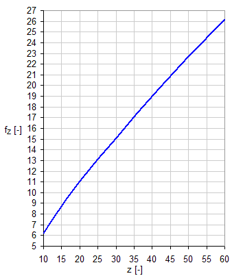

齿系数 f Z
齿系数考虑由链传动中最小链轮的尺寸所导致的使用寿命的变化。以下图表定义了该系数的大小。

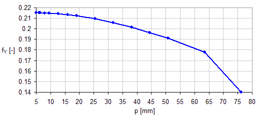

特定的链尺寸系数 f Y
该系数将根据峰值过载考虑链尺寸。以下图表定义了该系数的大小。
