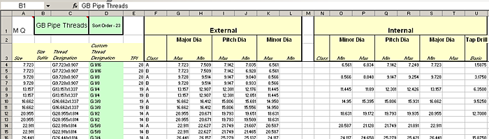

Thread.xls 文件位于 Design Data 文件夹中,用于为孔和螺纹命令提供数据。
“应用程序选项”和/或项目设置(在 Inventor LT 中不适用)可能影响电子表格文件的位置。
Clearance.xls 文件与 Thread.xls 文件位于相同的文件夹中,用于管理间隙数据。编辑这两种 xls 文件遵循同样的规则。
Thread.xls 电子表格包含使用以下两种格式之一的各种工作表:平行螺纹类型或锥角螺纹类型。这些工作表包含了一些常用行业标准的螺纹类型和标准的螺纹孔尺寸。您可以编辑工作表来:
建议您不要删除螺纹类型或行。如果 iPart 或资源中心试图实例化的零件需要已删除的数据,则此操作可能失败。
最上面三行包含列标题和其他常规数据。此区域中的重要单元包括:
A1 |
此单元用于指明孔和螺纹特征如何使用此工作表。
B1/C1 |
这些合并的单元包含孔和螺纹对话框中显示的自定义螺纹类型名称。与工作表选项卡上的名称不同,您可以自定义该螺纹类型名称以满足不同语言或公司的要求,而不会影响交换设计数据的功能。 |
D1 |
该单元包含排序顺序编号,用于确定对话框中螺纹类型列表顺序。无需按顺序排列编号。编号较低的螺纹类型放置在排序顺序编号较高的螺纹类型上方。 |
包含螺纹数据的区域从第四行开始。包含螺纹数据的列被分为三部分:
以下列出了各列及其内容:
A |
将螺纹的公称直径尺寸指定为十进制值。 |
B |
将螺纹的公称直径尺寸指定为可选的字符串值,该值可以附加到 A 列中的值并显示在“孔”对话框中。 |
C |
指定螺纹规格,该规格是识别特定螺纹的关键字。 |
D |
指定在对话框中(也可以在孔和螺纹注释中)显示的自定义螺纹规格。可以自定义该值而不影响孔或螺纹特征。但是,如果多个行包含相同的螺纹规格,则这些行必须具有相同的自定义螺纹规格。 |
E |
指定螺纹的轴距。如果单元 A1 包含字母 P,则该列将显示螺距值;如果单元 A1 包含字母 Q,则该列将显示每英寸螺纹圈数 (TPI) 值。 |
F |
指定外螺纹的公差类别,公差类别表示尺寸可变性。类别也是一个关键字。 |
G 和 H |
分别指定外螺纹大径的最大值和最小值,大径是接触到外螺纹顶部的虚拟圆柱的直径。 |
I 和 J |
分别指定外螺纹中径的最大值和最小值,中径是螺纹和间隙宽度相等处的虚拟圆柱的直径。 |
K 和 L |
分别指定外螺纹小径的最大值和最小值,小径是接触到外螺纹底部的虚拟圆柱的直径。 |
N |
指定内螺纹的公差类别(这是一个关键字)。 |
O 和 P |
分别指定内螺纹大径的最大值和最小值,大径是接触到内螺纹底部的虚拟圆柱的直径。 |
Q 和 R |
分别指定内螺纹中径的最大值和最小值,中径是螺纹和间隙宽度相等处的虚拟圆柱的直径。 |
S 和 T |
分别指定内螺纹小径的最大值和最小值,小径是接触到内螺纹顶部的虚拟圆柱的直径。 |
U |
指定内螺纹的攻丝底孔直径,该值是孔的建议攻丝底孔直径。 |
