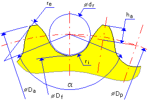

带齿链轮特性
链轮的尺寸特性以特定链大小以及国家标准建议为基础。由于比较复杂,此处未描述所有的特性。有关精确链轮尺寸的详细信息,请参见相应的链标准。
考虑以下两种齿形:
理论齿形专门用于链滚子在链磨损并延伸时不脱离链轮齿边。产生链轮齿的方法有多种,并且实际齿形可能与理论齿形不完全相符。
简化的 ISO 齿形由最小和最大齿形间隙确定。由切割方法或类似方法得到的实际齿形,会有齿形的齿侧,该齿侧在最大和最小齿侧半径之间,并且能与滚子座曲线(对各自角度)平滑配合。默认情况下,滚子链生成器使用最小齿形间隙建议。
D f = D p - 2 r i |
b s = p t (k - 1) + b f |
b a = b ax p |
其中: |
D P |
节径 |
D a |
齿顶直径 |
D f |
齿根直径 |
d r |
套筒或滚子最大直径 |
z |
链轮齿数 |
p |
弦齿节距等于链排距 |
p t |
链排横向节距 |
k |
链排数 |
SC |
座间隙 |
r i |
滚子座半径 |
r e |
齿侧半径 |
| α |
滚子座角度 |
h a |
节多边形上的齿高度 |
b f |
齿宽度 |
b a |
齿侧释压 |
b ax f |
齿侧释压系数 |
r x |
齿侧半径 |
r a |
覆盖物圆角半径 |
b s |
覆盖物最小宽度 |
D s |
覆盖物最大直径 |
h max |
最大板高度 h max = max(h 2 ; h 3 ) |
