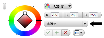

从特征或面访问文档外观
您还可以使用“调整”命令将一个特征或面中的外观复制并粘贴到另一个特征或面中。
  1. 编辑零件。
  2. 在快速访问工具栏中,单击“调整” 。
  3. 使用图形区域内界面来选择一个外观。
