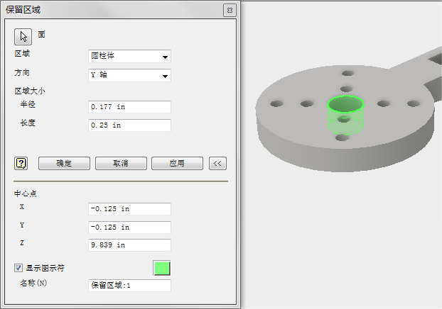

若要确保在执行生成流程时不删除这些连接区域,请使用“保留区域”工具。“保留区域”工具可以避免对基本几何图元进行优化。可以通过两种方法来定义区域:
  1. “分析”选项卡 > “目标和标准”面板中,单击“保留区域”

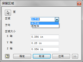

  2. 从下拉列表中选择区域的形状,然后选择要保留的几何图元。“保留区域”工具可以自动检测您选择的几何图元,并对所保留区域的边界做出初始的猜测。
  3. 如有必要,展开“保留区域”对话框并修改区域的中心点和尺寸。您也可以调整圆柱体类型区域的方向。完成后,单击“确定”
