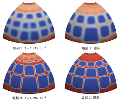

半球形壳
在此问题中,对薄半球形壳进行了检查。该壳在顶部有一个孔开口,在孔的周围施加了压力载荷。y 位移固定在该半球的底边。x 和 z 位移围绕该半球顶部上的孔开口固定 [3]。
使用形状生成器,我们能够重新生成发布的结果。尽管大部分生成的结果与发布的结果相一致,但在该半球的底边上存在一些显著的差异。在形状生成器结果中,应用边界条件的位置仅剩余很薄的一层材料。发布的结果显示围绕该半球底边有一条较厚的材料带。发布的结果还显示此材料带的厚度有一些差异,这可能是由于使用了对称边界条件。
