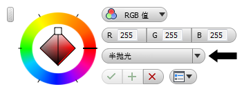

从特征或面访问文档外观
  1. 编辑零件。
  2. 在快速访问工具栏中,单击“调整”
  3. 使用图形区域内界面来选择一个外观。
