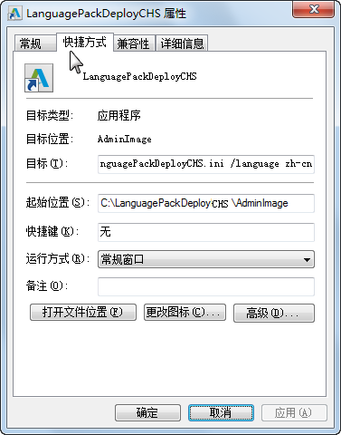

  2. 使用语言包安装程序创建一个或多个 Inventor 语言包展开。
Autodesk Inventor 和 LT 的语言包不包含在产品介质中。可以从以下位置下载语言包安装程序: 可以轻松将来自语言包展开快捷方式的目标行附加到大多数网络管理工具(例如 Microsoft 的 SCCM)的展开脚本中。这还可以在最大型的企业网络中启用无人参与且高效的多语言 Inventor 展开
