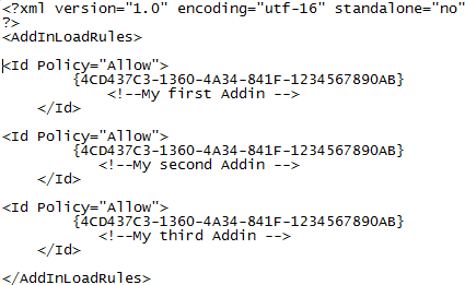

    • 下载 AddInLoadRules.xml 并在文本编辑器中手动编辑该文件。手动编辑的步骤:
      • 打开您要添加到 Inventor 附加模块管理器的第三方附加模块的清单文件。
        注: 附加模块的清单文件是一个包含有关附加模块的描述的 XML 文件。该文件具有 .addin 后缀。附加模块管理器会读取该文件以了解哪些附加模块要显示和加载。在 Windows 7 中,.addin 文件将会安装到 ProgramData\Autodesk\Inventor 2016\Addins 中。
      • 在 AddInLoadRules.xml 文件中,复制您要更改的 GUID({ 和 } 之间的字符串),或将其替换为该附加模块的清单 (.addin) 文件中的 ClientId GUID。
      • 例如:
    • 编辑注释字段(在 <!— 和 --> 之间)以反映附加模块的名称。

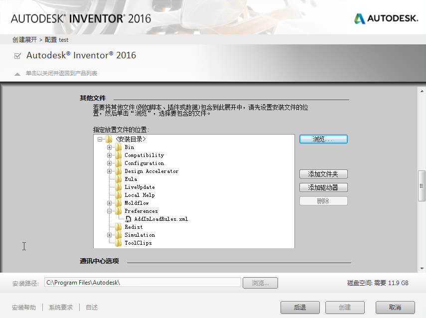

  2. 为您的用户展开该文件:有两种方法可以展开该文件:
    选项 1
    • 将该文件从“用户替代”位置复制到每个目标工作站上的管理员替代位置。
    选项 2
    • 使用“其他文件”将该文件添加到展开中。
