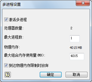

- 任务调度器支持多个进程以缩短移植时间。在“设置”菜单中,单击“多进程...”按钮以打开“多进程设置”对话框,请参见图 1。
图 1

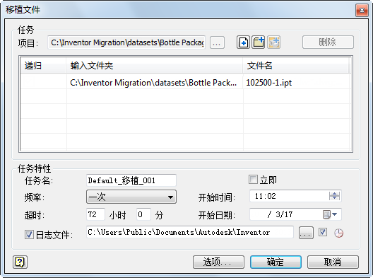

- 添加文件:选择此按钮将显示浏览器,从中可以选择一个或多个要移植的文件。如果您要快速移植少量文件(如自定义的 Inventor 模板),则此选项用起来很方便。请参见图 6。
图 6

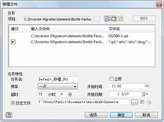

- 添加文件夹:如果要将文件存储在驱动器的一个顶层文件夹(可能包含子文件夹)下,请选择此按钮。该目录中的所有文件将按照适当的顺序进行移植。顺序为零件、部件、工程图。请参见图 7。
图 7
