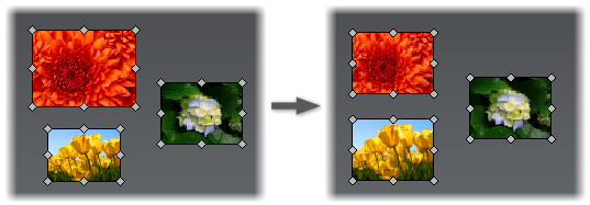

提示: 若要为未附着的图像标注设置相同大小,请在图形窗口中,选择一个图像以用作大小模式。然后按住 Ctrl 键并选择要调整尺寸的图像。单击“标注”选项卡
“大小”
“设置为相同大小”。所有图像的大小都会更改以匹配第一个所选图像。
