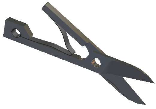

设置为“更平滑”的显示质量。

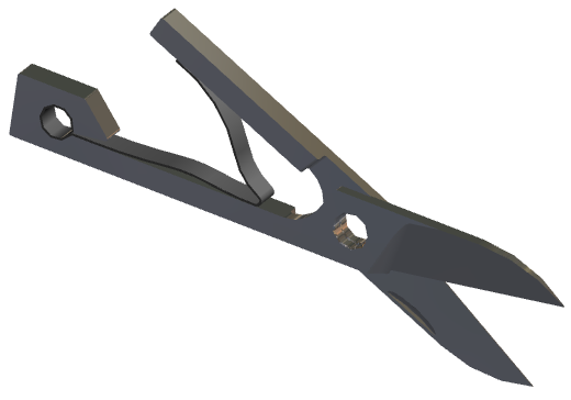

设置为“粗糙”的显示质量。
