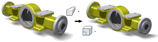

在正交照相机模式下显示模型,使所有模型点沿平行线投影到它们在屏幕上的位置。所有等长平行边以相同长度显示,即使在对其进行定向,以使一条边比另一条边更加靠近您的时候也是如此。在正交照相机模式下,三维模型将展开显示,并且不同于在真实世界中观察到的对象。
使用正交照相机模式可直观地确认或比较图元的相关尺寸。
