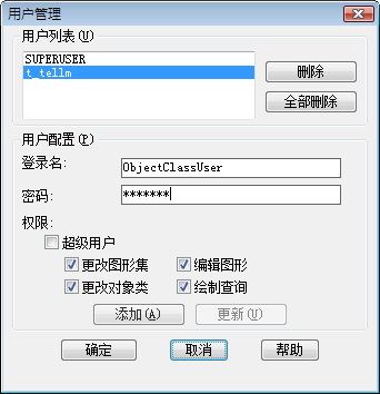

创建用户的步骤
  1. 依次单击“地图设置”选项卡 “地图”面板 查找“用户管理” 查找 依次单击“地图设置”选项卡 “地图”面板 查找“用户管理” 查找
    如果您组织中的其他成员是指定的超级用户,则请该成员执行这些步骤。
    查找
    如果您无法作为超级用户登录,则请作为具有可以创建对象类权限的新用户登录。
  2. 指定新用户名和密码。
  3. 为该新用户指定除超级用户权限之外的全部权限并单击“添加”
  4. 单击“确定”
