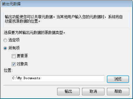

您可以将元数据从图形输出到具有 .mtd 扩展名的 XML 文件。还将创建一个链接文件,该文件与 MTD 文件放在同一位置。您可以在“元数据选项”对话框中设置“自动更新”选项。在该选项处于打开状态的情况下,该链接文件将记住数据的位置并保持所输出的元数据为最新数据。
此练习使用在练习 1:使用对象类创建对象中创建的地图。
输出元数据的步骤
例如,浏览到其中复制了教程文件的文件夹。
使用对象类整理输出的元数据。
您生成了包含 对象类 信息的元数据。您输出了用于对象类的元数据。
