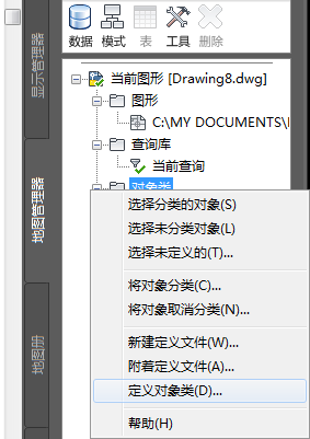

定义对象类的步骤
“打开”
“图形”。
。 查找。 通过选择模型对象定义对象类。

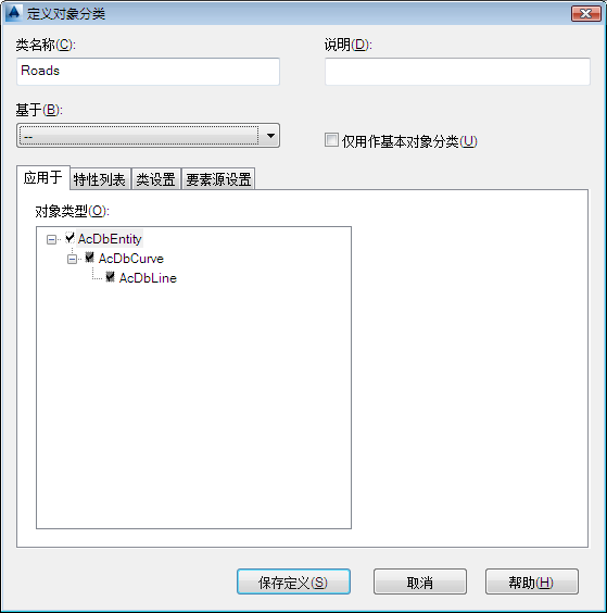

指定对象创建方法,属于该对象类的现有对象必须使用该方法。
向该对象类添加的全部现有对象都必须使用在此处选中的对象类型。除非您确定全部现有道路对象都是使用 AcDbLine 或 AcDbCurve 方法创建的,否则仅选中 AcDbEntity 会更加安全。

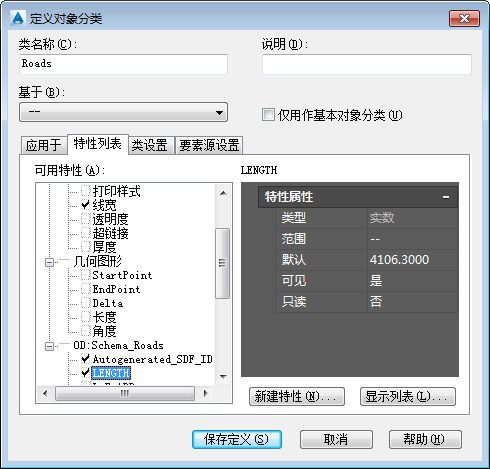

对于对象数据字段,请清除特定于所选模型对象的值。例如,包括 NAME 和 ST_NAME 特性以确保所创建的全部新道路都包含这些特性。删除在此处显示的值,因为每个新道路名将不同于模型对象的名称。
例如,单击 ST_NAME 特性,并查看其值。街道名称的默认值为模型对象的名称。对于所创建的几乎任一新道路,该值都是不正确的。选择并删除该值。
指定给该对象类的对象具有 ST_NAME 特性,但是该值将成为该道路的名称(与在该对象特性中存储的一样)。如果不存在值,则特性为空。下表显示了用于“Roads”类的建议的 OD:Schema_Roads 特性组以及值。

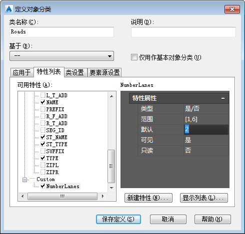

为该对象类定义任意自定义特性。
选中 NumberLanes。

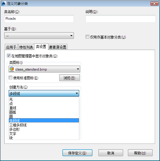

对于在该对象类中创建的新对象,请选择“创建方法”。
当使用该对象类创建道路时,请使用“多段线”进行创建。向该对象类添加的现有对象不必是多段线。
