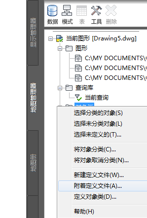

首先,创建地图并附着 MyDefinition.xml 对象类定义 文件及源图形。
创建包含所定义对象类的地图的步骤
“新建”
“图形”。选择 map2d.dwt 样板并单击“打开”。
附着 MyDefinition.xml 定义文件。
“附着源图形”。
附着包含已分类对象的图形。

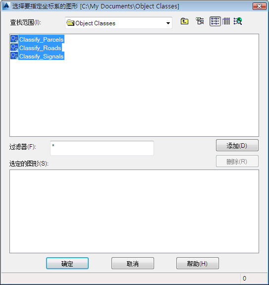

选择全部三个图形文件。
在学习该教程其余内容的过程中,您可能会看到警告。该警告提醒您一旦关闭当前图形文件,将不会保留当前图形及附着图形中的查询对象之间的关联。此消息提醒您将所做的任何更改回存到原始的图形文件。您可以放心地忽略该警告。
