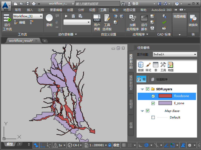

    图层将添加到地图中以及新的“显示管理器”组中。系统会提示您输入 DWG 文件的名称和位置。.layer 文件将保存到活动中指定的位置。
您现在所处的位置
图层将添加到地图中并存储在所创建的组中。
