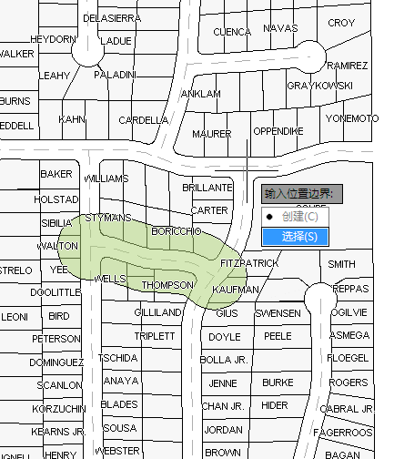

  4. “输入位置边界”提示中,单击“选择”
    在提示下单击“选择”。单击缓冲区以选择其作为位置条件。
  5. 在“选择对象”提示下,单击缓冲区多边形。
  6. “创建查询”对话框中,单击“确定”
AutoCAD Map 3D 将过滤地块,以仅显示与定义的缓冲区查询匹配的地块。
仅与过滤条件匹配的地块显示在地图中。
