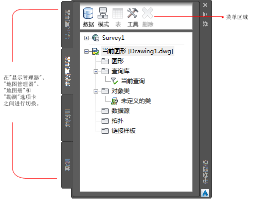

任务窗格
使用“任务窗格”,您可以快速访问常用的要素,并将这些要素编组到与任务相关的视图中。使用“任务窗格”可以创建、管理、显示和发布地图。
任务窗格
有四个选项卡:
每个“任务窗格”的视图均具有其自己的菜单区域。还可以通过在“任务窗格”中的任意项上单击鼠标右键来查看该项目的自定义菜单。
将这些方法用于“任务窗格”

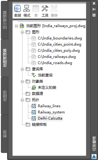

地图管理器
使用“地图管理器”可管理包括在当前地图中的数据源。
使用“地图管理器”可以管理以下资源:
将图形附着到当前地图的步骤
在图形中使用数据库的步骤

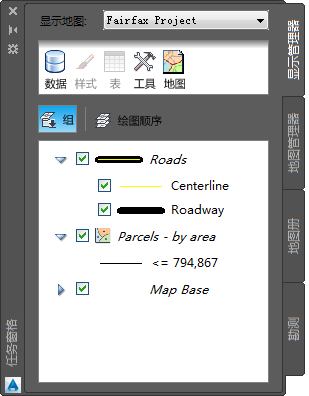

显示管理器
“显示管理器”使用户可以创建显示地图。每个显示地图包含一个已设置样式的图层集。一个地图文件中可以包含多个显示地图,并且可以在每个地图中为同一数据设置不同样式。
使用“数据连接”将要素添加至地图,或将数据源拖动至“显示管理器”以将它们作为图层添加。例如,从 Windows® 资源管理器将 SDF 文件拖动到图层区域进行添加。
“显示管理器”中使用以下方法:
使用“样式编辑器”设置地理空间要素样式的步骤
    注: 您将需要样例数据才能执行这些步骤。如果未下载,请跳至下一部分“地图册”。
  1. SampleMap.dwg 文件中,选择显示管理器中的 Parcels 图层。
  2. 要更改地块的颜色,请单击任务窗格菜单区域中的“样式”按钮。
    • 单击“样式编辑器”窗口中间的“样式”字段。
    • 选择其他前景颜色,然后单击“确定”
    • 通过单击此窗口右上角的“X”关闭“样式编辑器”。更改将显示在地图中。

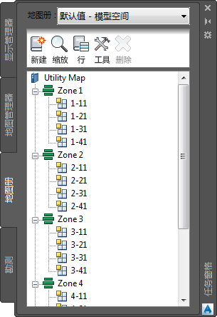

地图册
使用地图册可以从已设置样式的地图中创建打印地图、地图册和多页 DWF。地图册使用 AutoCAD 图纸集管理器,在地图册中提供分幅树视图,如同地图集中的页面。使用导航箭头可以在地图中的分幅之间移动。
创建地图册的步骤
  1. 设置地图册样板。
  2. 标识布局占位符。
  3. 编译地图册。
  4. 查看或编辑地图册分幅。
  5. 发布地图册。
