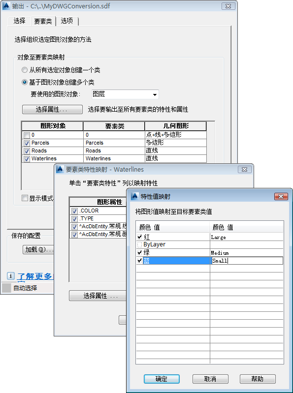

通过“要素类”选项卡,也可以将 AutoCAD 图形特性映射为 SDF 要素类中的特性。如果已在图层内使用颜色、线宽或线型表示对象特性,则可以将这些特性映射到其所表示的特性。在该图形中,将颜色映射到水线大小。可以将每种水线颜色映射到单独的要素特性。

在输出的 SDF 文件中,带有 COLOR 特性的水线对象会改为具有“大小”特性。
新的“大小”特性有一个包含文字字符串的值。
指定每种颜色代表的含义。所键入的文字字符串是每条水线的“大小”特性的值。红色线在 SDF 文件中变成较大的水线。
| 颜色 | 大小 |
| 红色 | Large |
| 绿色 | Medium |
| 蓝色 | Small |
将 .COLOR 特性值映射到要素类特性。
