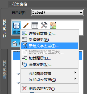

  3. “显示管理器”中,依次单击“数据”“新建文字图层”
    通过“显示管理器”创建文字图层。

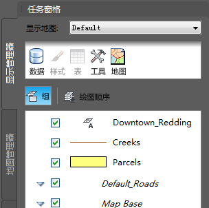

    新的文字图层将添加到“显示管理器”中。默认图层名为注释。
  6. 要重命名图层,请选择该图层,然后单击其当前名称。输入新的名称,例如“Downtown Redding”。
    重命名文字图层。
