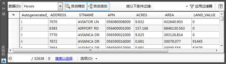

。将显示与地块关联的信息,但是其中不包含与所有者有关的数据。
将显示与该 Parcels 图层关联的数据。

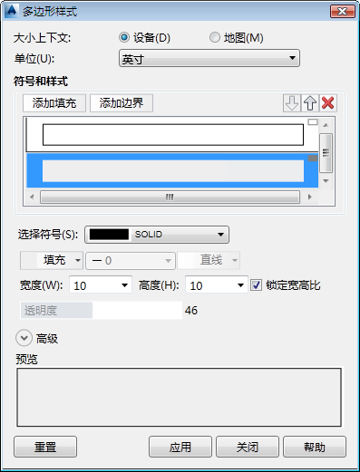

在地图中设置地块样式的步骤
更改地块图层的前景透明度。
