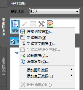

  1. “显示管理器”中,依次单击“数据”“连接到数据”
    切换到“显示管理器”以连接到数据。

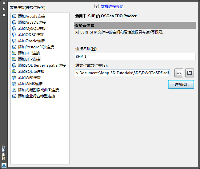

  2. “数据连接”窗口中,单击“通过提供程序进行数据连接”下的“添加 SDF 连接”
  3. 单击“添加新连接”“源文件”旁边的
  4. 打开在第 1 课:将图形图层转换为要素类中创建的 SDF 文件。
    连接到已创建的 SDF 文件。
  5. 单击“连接”

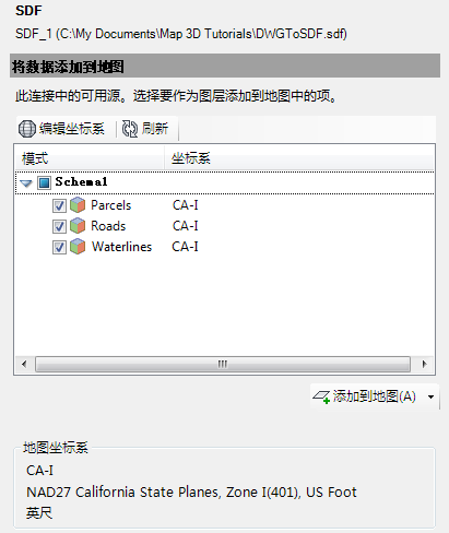

  6. 选择所有要素类。
    原始地图的每一图层均将列为单独的要素类。
  7. 单击“添加到地图”
  8. 关闭“数据连接”窗口。
