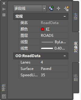

当使用对象分类创建对象时,对象会自动从其对象类中获取特性和值。分类在图形中保持一致并建立标准。
特性选项板中的“对象类”选项卡显示与选定的对象的类相关联的特性。

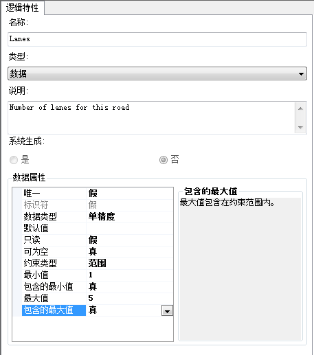

FDO 要素使用模式定义其要素类和要素特性。一个模式是一组要素类。每个要素类具有说明其成员的特性。
可以使用要素类执行以下操作:
使用模式编辑器创建或编辑要素类中的特性。

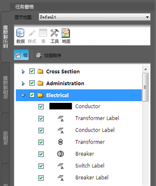

行业模型使用规则和关系来确保要素与特定标准匹配。即使不将数据存储在相关数据库中,也可以使用行业模型图形来练习基于规则的绘图。例如,如果规则指定所有变压器必须位于电线杆上,则模型将确保不会在任何其他位置创建变压器。这表明,行业模型类似于图形分类。
