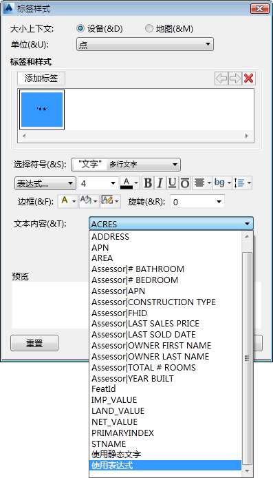

  2. “设计标签样式”对话框中,单击“添加标签”
  3. 对于“文字内容”,向下滚动到列表底部,然后单击“使用表达式”
    可使用表达式确定标签的文本。
  4. 要创建包含两行内容的标签,请输入 CONCAT ( ADDRESS , '\P', STNAME )
    Concat 操作符将结合多个特性,并使用 '\P' 参数插入换行。
    注: 对于增强的样式,使用 '\P',但对于标准样式,使用 '\n'。确保使用所示的大写字母。
