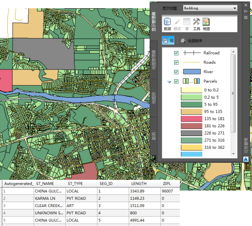

“任务窗格”连接到数据。
  • 选择数据源。
  • 选择要添加到地图的要素类。
  • 添加的每个要素类都将成为显示管理器中的一个图层。
显示管理器 中的图层表示地图所连接到的数据源。通过 数据表 ,用户可以编辑有关图层中各个项目的信息。

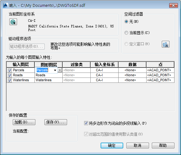

输入数据
用户可以输入数据,而不是连接到数据。输入会断开与源的连接并将数据的“快照”添加到地图中。如果在此之后更改了数据,则在地图中将不会看到任何更改,除非再次输入数据。无法在数据源中更新输入的数据。同样,输出数据时,仅输出当前数据。到活动数据的连接将会丢失。
输入数据时,可以在地图中对其进行安排。将数据指定至图层或对象类。将属性数据添加至对象数据表。指定一个坐标系。指定点作为点、文字或块进行引入。
用户可以读取、写入数据或在标准格式之间转换数据。

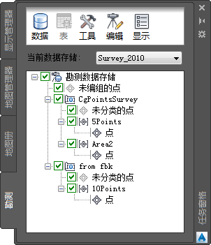

添加勘测数据
引入从 Autodesk Civil 3D 输出的点 (LandXML),或从 GPS 设备输出的 ASCII 数据。
使用“勘测”选项卡输入和组织勘测数据

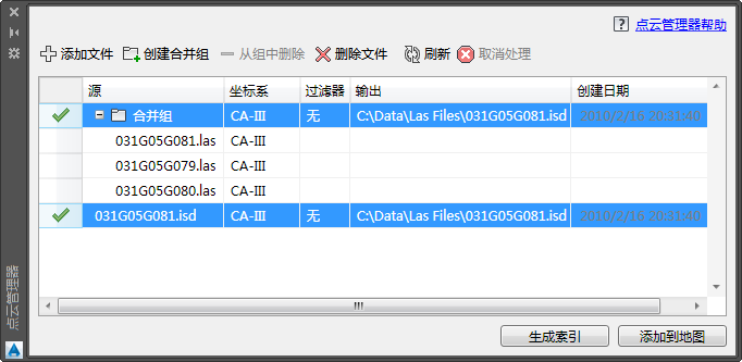

添加点云数据
LiDAR 航空勘测 (.LAS) 文件或 ASCII (.XYZ) 文件引入 点云 数据。
使用点云管理器引入点云数据
