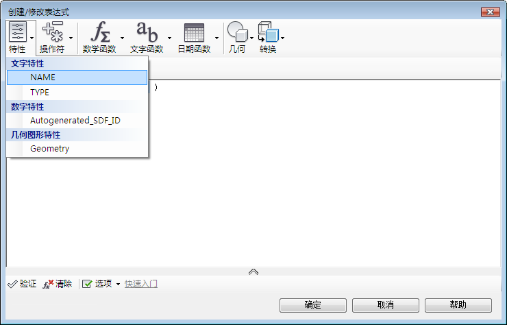

    添加静态文字条目时,需用单引号将其引起。要在静态文字和随后的特性之间包含一个空格,请将空格放置在右单引号的内侧。
  7. 选择第二个条目([文字特性]),单击“输入特性”。单击“特性”,然后选择文字特性“NAME”。
    用 NAME 替换第二个特性占位符。
  8. 删除方括号以及其中的省略号,以及最后的逗号。
    表达式现在如下所示:
    CONCAT ( 'Waterway: ' , NAME )
