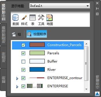

- 在“显示管理器”中,单击“绘图顺序”。
- 确保绘图顺序如下图所示:
单击“绘图顺序”以更改各图层相互覆盖的方式。
