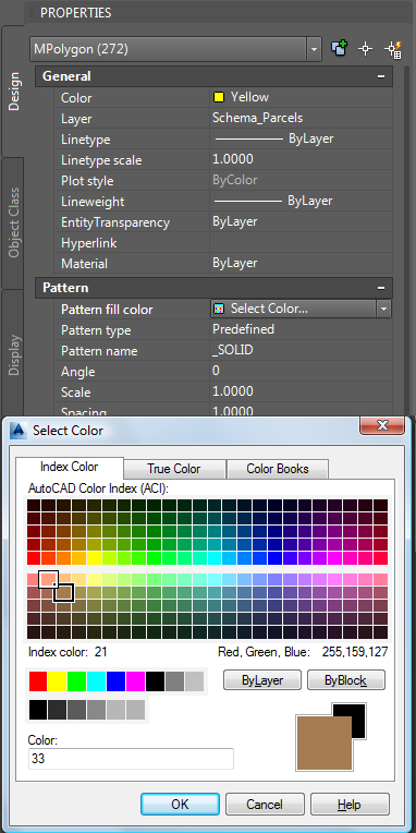

更改已分类地块的颜色的步骤
将选中全部分类为“地块”的对象。
使用“特性”选项板更改“地块”对象类中的全部对象的填充颜色。
