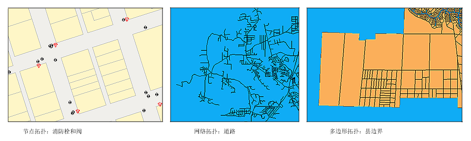

使用 AutoCAD Map 3D,您可以创建节点拓扑、网络拓扑或多边形拓扑。
节点拓扑
- 用于定义节点(点对象)的相互关系。
- 在分析过程中经常与其他拓扑结合使用。
网络拓扑
- 用于连接链接(直线)以构成线性网络。
- 可以用链接来连接节点。
跟踪从抽水站到居民区的水流线路的水流分布的应用是网络拓扑的一个例子。此外,街道网络也属于网络拓扑。对于网络拓扑,可以指定链接的方向,还可以指定链接或节点的障碍率。
多边形拓扑
- 用于定义表示封闭区域(例如陆地地块和人口普查地域)的多边形。单个链接可定义毗邻区域之间的公共边界。
多边形拓扑可以应用于税收评估和土地规划等。在这些应用中,用多边形来表示陆地地块。政治边界,例如选区、城市、州或省的边界,特殊区域和校区等也都是多边形拓扑的应用实例。
