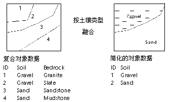

融合多边形
融合拓扑时,AutoCAD Map 3D 将检查多边形之间的每个边界,以查看两个多边形的融合字段值是否相同。如果相同,将删除边界和其中一个质心。除了融合字段或任何新的拓扑字段以外,其他所有对象字段都将被删除。
如果毗邻多边形不包含融合字段,就不能融合边界,并且生成的多边形的该字段值将为空。
