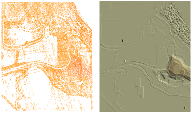

创建曲面后,您可以在 AutoCAD Map 3D 中查看该曲面、为其创建专题以及对其进行分析,就像对待任何其他基于光栅的曲面一样。
从点云创建的曲面可以提供高度详细的地形视图。

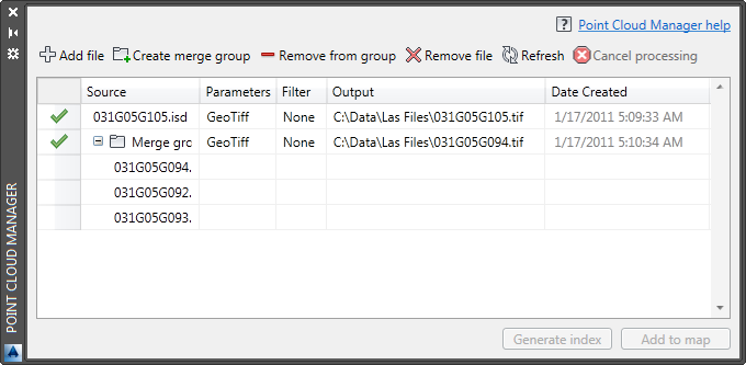

通过曲面管理器,您也可以使用合并组将多个输入文件指定给一个曲面文件。例如,您可能要创建合并组以便对多个输入文件应用空间过滤器。合并组的源文件必须使用相同的坐标系。
曲面管理器
通过点云数据创建曲面之前,请确保数据已投影到使用英尺或米来表示垂直单位的局部坐标系。如果源数据不在局部坐标系中,可以在点云管理器中为其指定局部坐标系,或者将局部坐标系指定给图形。使用点云管理器将局部坐标系指定给点云数据将获得更好的性能。
