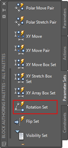

  2. 定义旋转特性。
    • 在块编写的“参数集”选项板上,单击“旋转集”。
