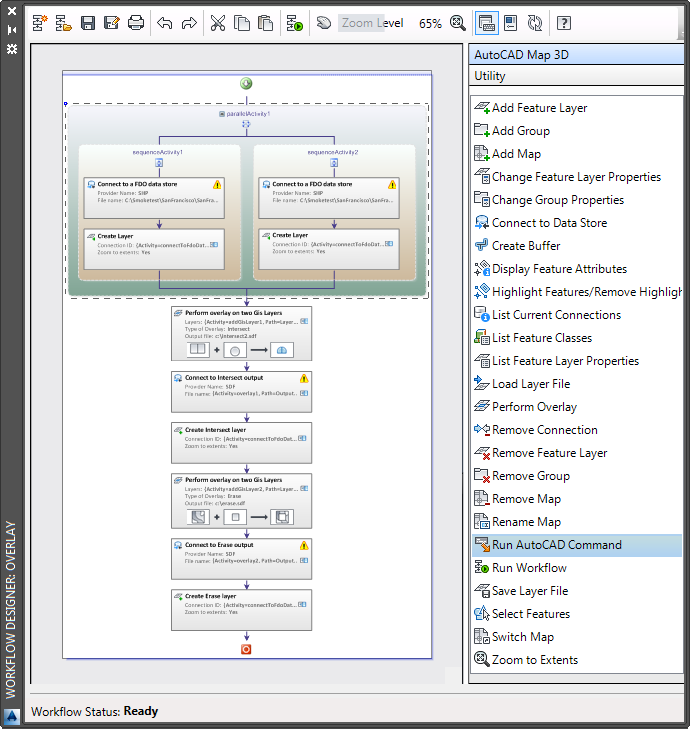

使用工作流可以自动化一组活动,例如叠置分析中所包含的步骤。
工作流指定要执行的活动以及这些活动的参数。例如,在覆盖中,工作流指定要进行比较的要素类或图层。您可以指定工作流在运行时提示输入参数的值。如果愿意,可以为工作流自身指定参数和禁用提示。您可以编辑现有工作流,也可以创建工作流。
使用“工作流设计器”可以为工作流中的活动创建或编辑顺序和参数。
您可以运行内嵌或自定义工作流。内置工作流包括:
- 覆盖:连接到两个数据存储(或为它们创建图层)。执行相交覆盖。使用覆盖操作的结果删除图层中位于相交范围内的部分。
- 连接和编辑:连接到 SDF、SHP 和 WMS 数据存储,并将连接的数据添加到 AutoCAD Map 3D。执行 AutoCAD 命令 Pedit(暂停以便进行用户输入),然后检入所有要素。
- 批量保存 .Layer 文件:连接到指定目录中的每个 SDF 文件,并将文件添加到 AutoCAD Map 3D。将每个产生的显示管理器图层另存为 .layer 文件。
- 连接、分析和打印:连接到数据存储,将其数据作为显示管理器图层添加到 AutoCAD Map 3D,并更改该图层的符号。选择一组要素进行缓冲区分析,创建缓冲区,然后更改产生的缓冲区图层的符号。选择缓冲区图层上的要素,并显示其属性。打印地图。
- 选择、缩放和显示要素:加载两个 .layer 文件。提示运行工作流的人员手动选择一些要素。缩放到选定要素的范围,然后亮显它们。显示亮显的要素的属性。按位置选择其他一组要素。缩放到选定要素的范围,然后亮显它们。显示亮显的要素的属性。
注:
如果工作流的下拉列表中未显示内置工作流,请单击该列表中的“从文件打开工作流”,然后导航到 Program Files\Autodesk\AutoCAD Map 3D 2016\Sample\Workflow 文件夹。为要选择的工作流选择 .xoml 文件。
