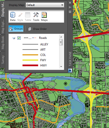

专题可以基于与要素有关的特性或属性更改要素在要素图层上的显示。
例如,对于每种店铺,点图层的专题均可以用不同的符号显示零售店位置。多边形图层专题可以使用不同的颜色或着色显示每种土地使用分类。
按道路类型显示道路的专题
要素图层的专题具有一组比例范围和一一对应的规则。例如,如果按地块大小创建专题,则比例范围将表示不同的地块大小。第一个范围可由 1000 到 5000 平方英尺的地块组成,第二个范围可由 5001 到 10,000 平方英尺的地块组成,以此类推。第一个规则将说明第一个范围如何显示在地图上。例如,最小的地块可能颜色最浅,颜色可能会随着地块大小的增加而变深。
规则可包括视觉样式、图例标签和要素标签。
绘制图层后,将按列出规则的顺序将每个要素与规则相比较。要素符合条件的第一个规则用于指定该要素的样式和图例标签。默认条件或空条件将应用于所有要素,并为不满足上述任何规则的要素定义样式。构造合理的专题只包含一种默认规则,该规则位于规则列表的最后。
