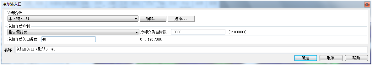

  1. 使用“导航”工具栏上的“选择”工具,选择冷却液入口。
  2. 单击鼠标右键并选择“属性”
  3. 将“冷却介质入口温度”设置为 40°C,然后单击“确定”。
  4. 对其他冷却液入口重复步骤 1-3。

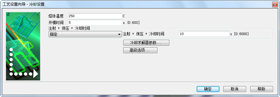

  5. 单击 “主页”选项卡 > “成型工艺设置”面板 > “工艺设置”)。
  6. 确保“熔体温度”为 250°C
  7. 确保“开模时间”为 5 秒。
  8. 将“注射 + 保压 + 冷却时间”设置为 10 秒。
  9. 单击“确定”
  10. 单击 “主页” > “分析” > “在云中分析”)。
    分析需要运行 10 到 25 分钟的时间。
