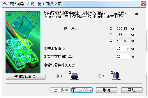

  1. 单击 “几何”选项卡 > “创建”面板 > “冷却回路”)。
  2. 选择 10 mm 作为管道直径。
  3. 输入 25 mm 作为零件上方和下方的距离。
  4. 选择 X 作为“对齐方向”,然后单击“下一步”

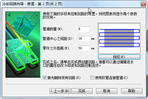

  5. 输入 6 mm 作为“管道数量”。
  6. 输入 35 mm 作为“管道中心之间距”
  7. 输入 50 mm 作为“零件之外距离”
  8. 单击“预览”以查看布局。
  9. 单击“完成”。
