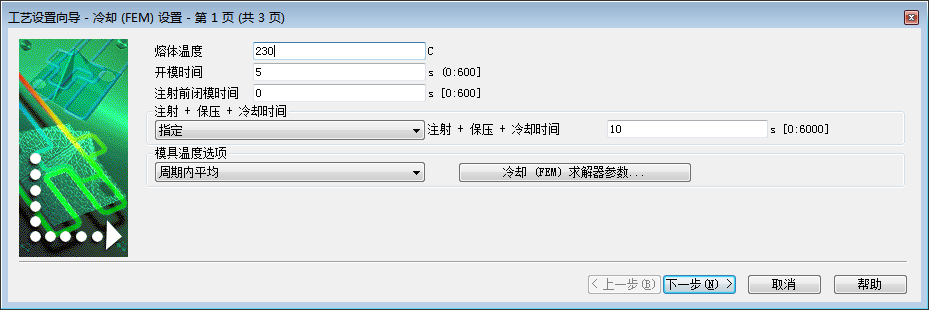

  1. 单击 “主页”选项卡 > “成型工艺设置”面板 > “工艺设置”)。
  2. 确保“熔体温度”为 250°C
  3. 确保“开模时间”为 5 秒。
  4. 确保“注射前闭模时间”为 0 秒。
  5. 将“注射 + 保压 + 冷却时间”设置为 10 秒。
  6. 确保“模具温度选项”设置为“周期内平均”
  7. 单击“下一步”

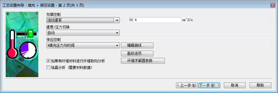

  8. 确保“填充控制”设置为 52.4 cm^3/s 的流动速率
  9. 确保“保压控制”为“%充填压力与时间”
  10. 单击“编辑曲线”,并确保曲线为 0 - 80, 5 - 80,然后单击“确定”
  11. 单击“下一步”。

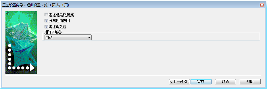

  12. 选中“分离翘曲原因”
  13. 选中“考虑角效应”
  14. 单击“完成”。
