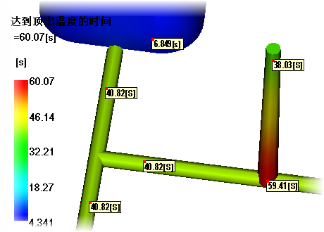

查看达到顶出温度的时间结果
在本任务中,您将分析“达到顶出温度的时间”结果,该结果通常称为冷却时间。
  1. 单击“方案任务”列表中的“达到顶出温度的时间”
  2. 注意零件冻结的时间范围。
  3. 打开“流道系统”层。
  4. 注意流道冻结的时间范围。
  5. 依次单击 “结果”选项卡 > “检查”面板 > “检查”)。按住 Ctrl 键并单击流道系统和零件上的多个位置。
零件的冻结时间低于 9 秒,但主流道底部约为 60 秒,流道约为 40 秒。需要冷却流道,以便让可顶出的射出控制周期时间。
