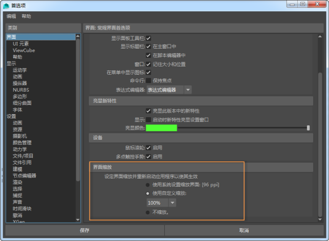

可以调整 Maya 界面的分辨率(比例),以利于在高分辨率显示器(如超高清或 4K 显示器)或者 Retina 显示屏和绘图板上运行。该界面可以进行缩放以提供更好的图标和文本可读性。
更改界面分辨率
- 打开首选项(Preferences)窗口(选择“窗口 > 设置/首选项 > 首选项”(Windows > Settings/Preferences > Preferences))。
- 选择界面首选项(Interface preferences)类别(如未选定)。
- 调整“界面缩放”(Interface Scaling)部分中的设置。
