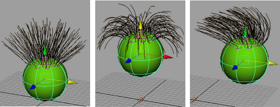

将弹簧行为添加到具有管的笔划中
可将弹簧轻松地添加到具有管的笔划中,让管能够反应性地进行互连运动。通过对具有弹簧管曲面的移动设置动画,管会相应地作出反应。
将弹簧行为添加到笔划时,“Paint Effects”将创建一个表达式,使管与弹簧的行为类似。在“表达式编辑器”(Expression editor)中可以编辑该表达式。
